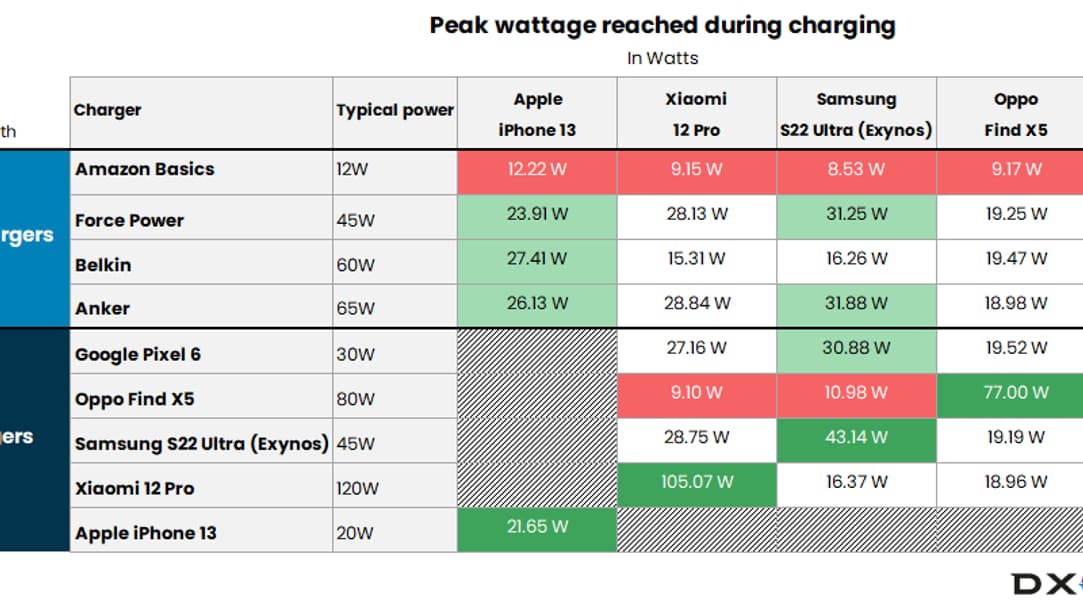

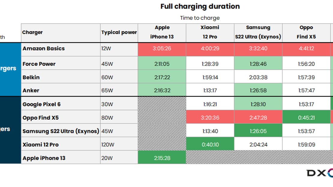

S'il n'y a aucune contrindication en soi, DXOMARK démontre que les chargeurs rapides ne sont réellement efficaces que sur les modèles pour lesquels ils ont été conçus. Prenons par exemple le chargeur Xiaomi, doté de la technologie "HyperCharge" pour une recharge ultra-rapide allant jusqu'à 120W. D'après le test, il avait permis de recharger le Xiaomi 12 Pro en 40 minutes, avec un pic de puissance de charge enregistré à 105,07W. En revanche, sur un smartphone OPPO Find X5, ce chargeur Xiaomi n'avait atteint que 18,96W pour une recharge complète qui aura mis près de 2 heures… Pourtant, l'appareil mobile en question était lui aussi bien compatible avec la charge rapide, plus spécifiquement avec la technologie "SuperVooc" 80W d'OPPO. Et en effet, avec celle-ci, le Find X5 avait été rechargé complètement en 45 minutes, avec un pic enregistré à 77W.
Les pics de recharge en termes de Watts enregistrés durant les tests.

Les temps de chargement complet enregistrés durant les tests.

Alors qu'on remarque par ailleurs que le chargeur SuperVooc d'OPPO se montrait le moins efficace sur des smartphones concurrents (il lui aura fallu 3 heures et 20 minutes pour recharger entièrement un Xiaomi 12 Pro…), DXOMARK avait également fait le test avec des chargeurs rapides de constructeurs tiers, sur le papier compatibles avec n'importe quels modèles. Un mauvais élève se démarquait : le chargeur Amazon Basics, qui aura mis entre 3 et 4 heures pour recharger chacun des smartphones testés. Les autres, que ce soit Force Power, Belkin ou Anker, montraient globalement des résultats plutôt corrects, avec en tout cas des temps de charge qui se valaient sur l'iPhone 13, le Galaxy S22 Ultra et le Pixel 6 comparé aux chargeurs fournis par ces marques, sachant qu'elles-mêmes offrent une charge rapide limitée (1h28 pour Samsung, 2h09 pour Google et 2h15 pour Apple). En revanche, sur les Xiaomi 12 Pro et OPPO Find X5, les chargeurs de constructeurs tiers ne faisaient pas le poids face aux technologies développées par ces marques, il faut dire devenues de véritables spécialistes en la matière.
