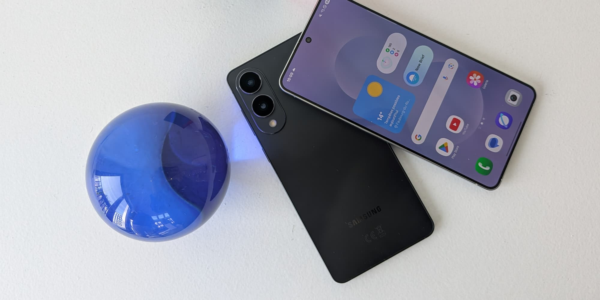

Le Samsung Galaxy S25 Edge est-il aussi résistant que les autres de la gamme ? © SFR Actus
